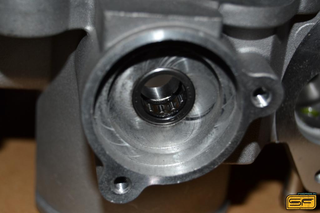

Ищу мастера по дросселям, который мог бы выточить пятак на лансер и поставить ось с подшипником в дроссель что бы не было износа, мои временные меры стали меня подводить - видимо совсем большой износ стал. В инете есть похожие предложения, но если есть мастер или кто то знакомый кто может это сделать в Тольятти - маякните. Спасибо
Там конструктивный недочет, износ неизбежен пока не переделаешь на ось с подшипником..
китайские дросселя таскали давно, там была ось на подшипниках. нынче я хз где такие найти. давно не в теме по данному вопросу.
Если найти донора и перебрать. Может у Якута остались образцы, давно это было...

А от китайца с аналогичным мотором нельзя дроссель поставить?
[DOUBLEPOST=1497269006][/DOUBLEPOST]На BYD F3 похожий на лансеровский мотор, может и дроссель похож.
В Самаре есть мужичок,занимается дросселями именно на 9й ланс,чо уж он там делает я хз,но люди довольны

Я вот про какие патрубки и подшипники говорю.

Приехал мастер из Самары и поменял мне заслонку на уже переделанную. Всем спасибо.
