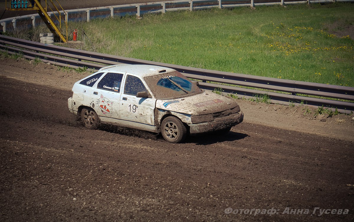

Ваз 2112, кузов был куплен в 2013 вроде бы.
Каркас заводской, уса.
Мотор собрали из остатков с дрега. Двух кольцевая ковка на 83. Голова пиленая, лёгкий клапан, цельный толкатель. 126 ресивер. Валы нуждин. Паук 4 1.
Кпп 4.7 7 ряд блокировка.
