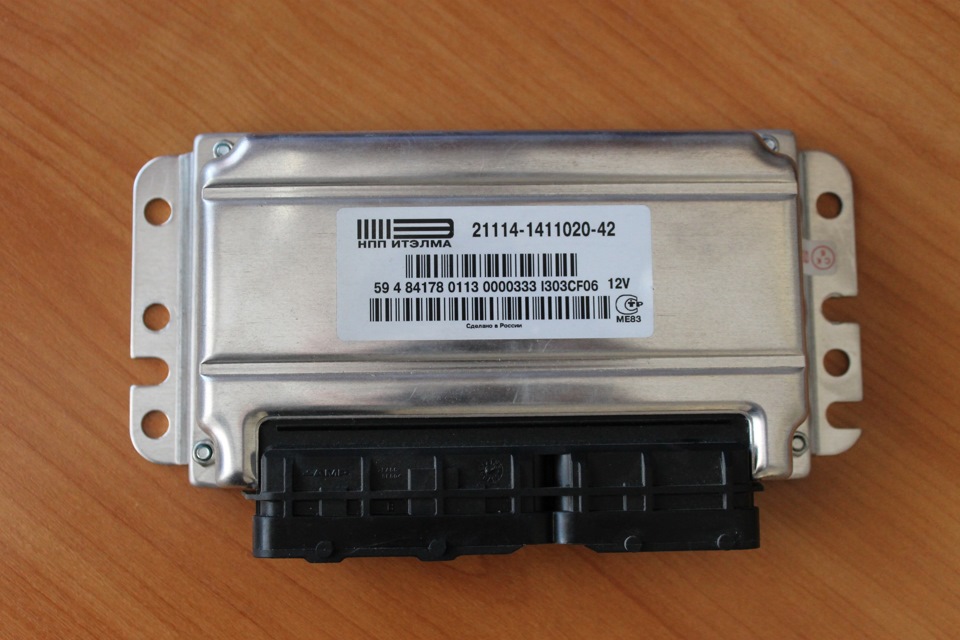

В общем, проводка пыхнула ЭБУ вроде тоже как, кто у нас занимается восстановлением ? И кто инженерные блоки продавал?
+Гугл говорит что можно вроде как 7.2+ из них сделать?
Олег (Зилот),и Диман (Инвайт)
7.2 и 7.2+абсолютно разные блоки и 7.2+ ни кто не делает
По прежнему жду ответы, на поставленные вопросы.
Что можно сделать с данным эбу.
