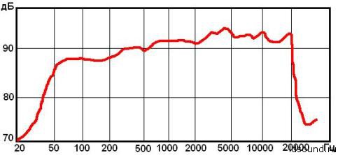

Не совсем авто,но колонки, широкополосные 10гдш. Сейчас работают от хз какого лампового усилителя. Вопрос-какой современный усел к ним прикрутить?
сновные технические характеристики:
Диапазон частот: 63 – 20000 Гц
Чувствительность: 90 дБ
Звуковое давление: 0,8 Па
Коэффициент гармоник на частотах:
80 – 125 Гц: 8%
200 – 630 Гц: 5%
1000 – 10000 Гц: 3%
Сопротивление: 4 Ом
Паспортная мощность: 10 Вт
Долговременная мощность: 15 Вт
Кратковременная мощность: 20 Вт
Основной резонанс: 40 ±8 Гц
Полная добротность: 0,6 – 1
Эквивалентный объем: 21 – 23 л
Размеры: Ø 200 х 87 мм
Вес: 1,2 кг
