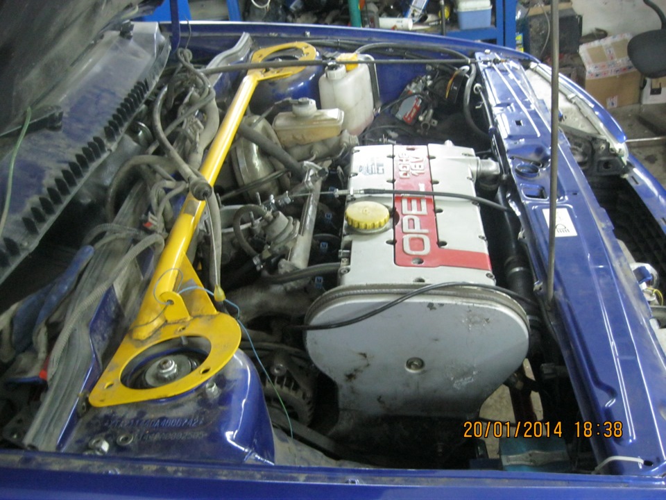

Нее))) заднеприводный мотор как раз таки и ценится,у них расположение распределителя зажигания в разных местах гбц,если переднеприводный мотор ставить в классику,распределитель упрется в моторный щит,здесь же он стоит слева возле привода ГРМ,на фото видно,если на январе настраивать,то пох )

С20ХЕ отличный мотор,думаю в сиерру се такой запихать
