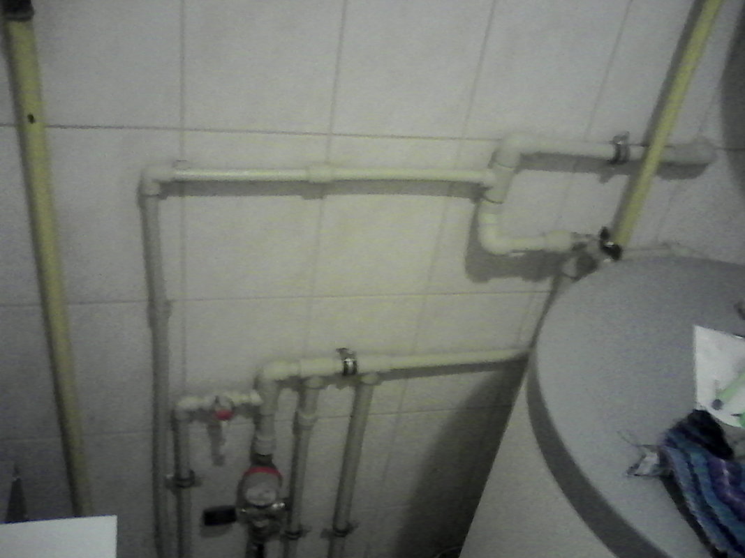

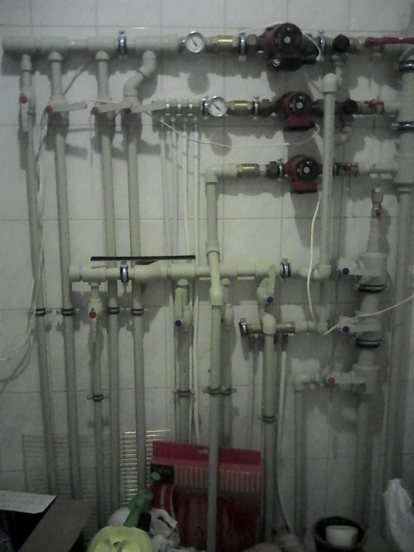

да собственно ставиш котел и бойлер, нагрев воды в бойлере идет от системы отопления, при открытии крана сразу идёт горячая так как она уже горячая, плюсом желательной поставить насос на циркуляцию горячей воды тогда можно и полотенце сушители сделать.
[DOUBLEPOST=1492083531][/DOUBLEPOST]вот такая схема у меня.
с одно стороны бойлер, он греет воду которая хранится в бойлере.
от бойлера идет отбор воды на батареи, полы, и горячую воду в краны. (3 насоса)
в дом заводится только холодная вода.
котел газовый, но подключен к 220. неправильное подключение по фаза-ноль небудет работать подкачивающий насос на газ.
котел зажигается по падению температуры.
Котел de dietrich dtg x ... n(не помню модель).
Посмотреть вложение 4344 Посмотреть вложение 4345

Сложновато, но... Горячая вода постоянно циркулирует, зато полы могу отключить отдельно от батарей, и
наоборот

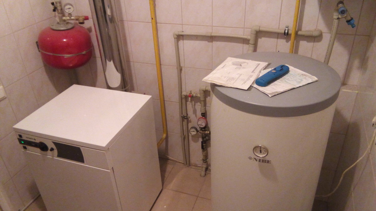

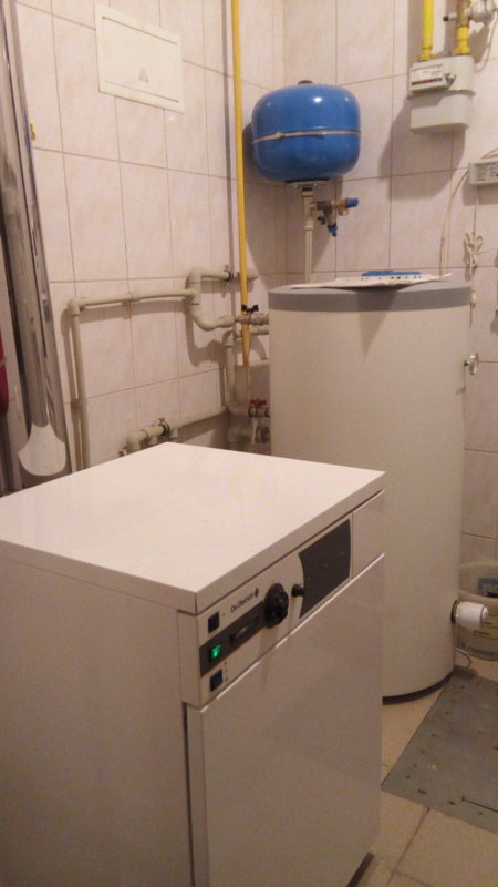

[DOUBLEPOST=1492108866][/DOUBLEPOST]Котел x30n
