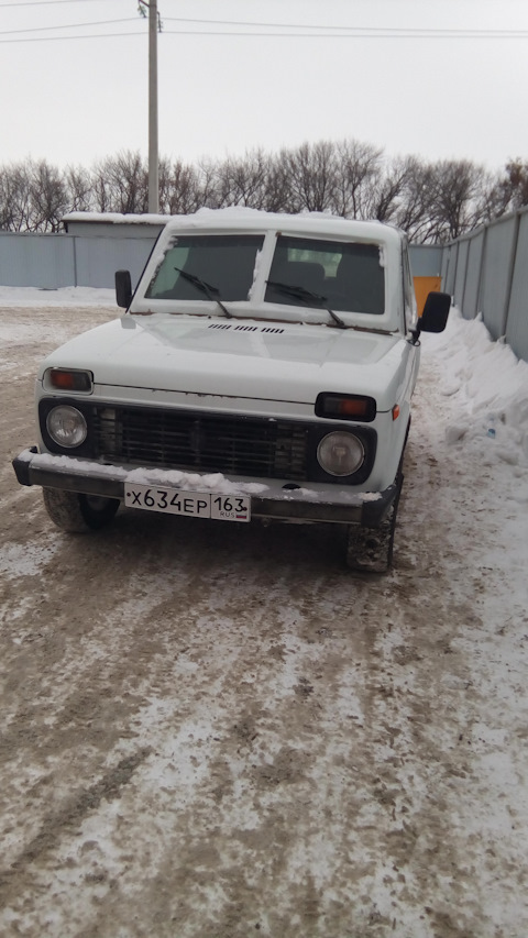

Бгоневичок 21213
Поздравляю! Хотел бы себе тоже нивку. Но чуть попозже)
Отличная покупка! Поздравляю!

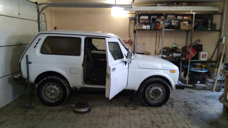

время идет, машина легчает.
Срезаю броню понемногу.
тяжелая зараза и громоздкая...

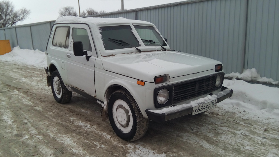

на новый год машину выкатил прогуляться, помыл и поставил в гараж на разборку

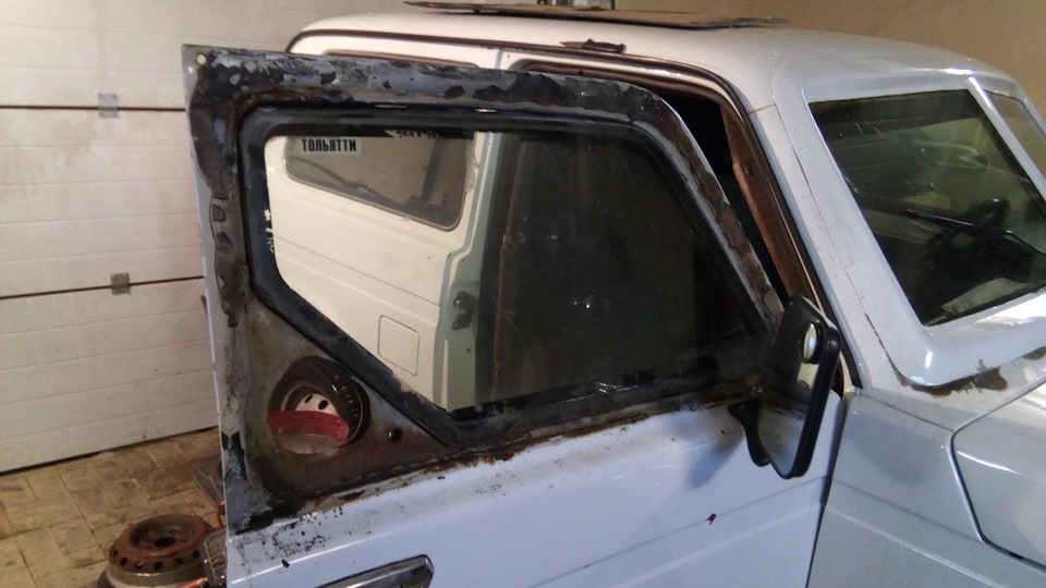

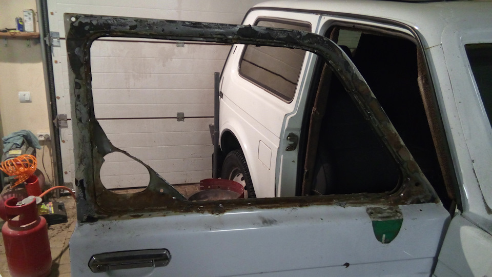

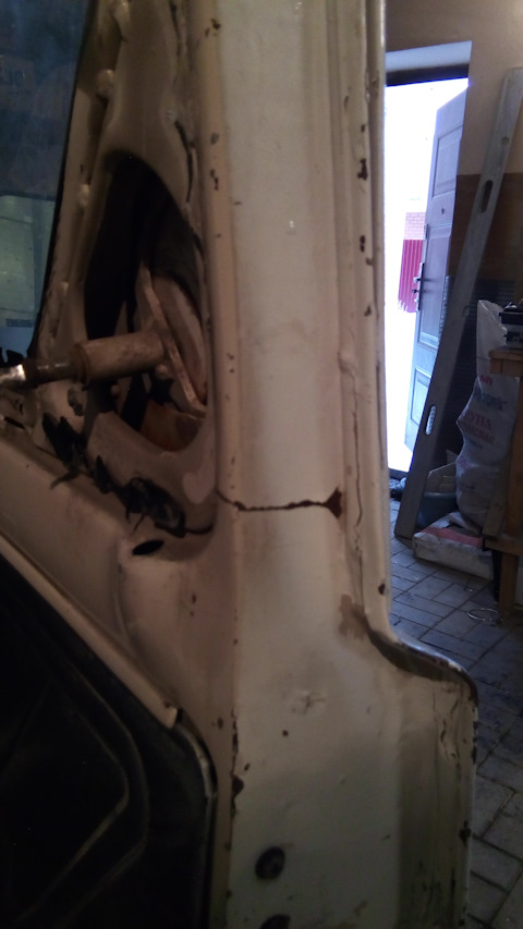

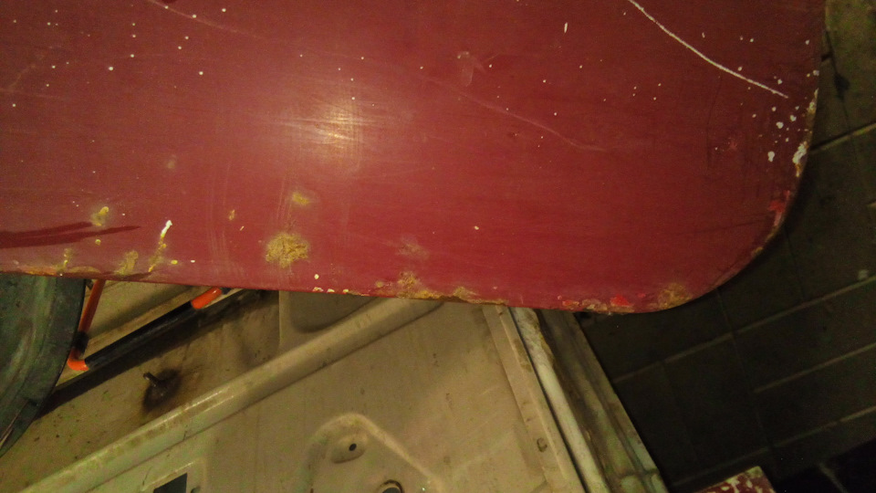

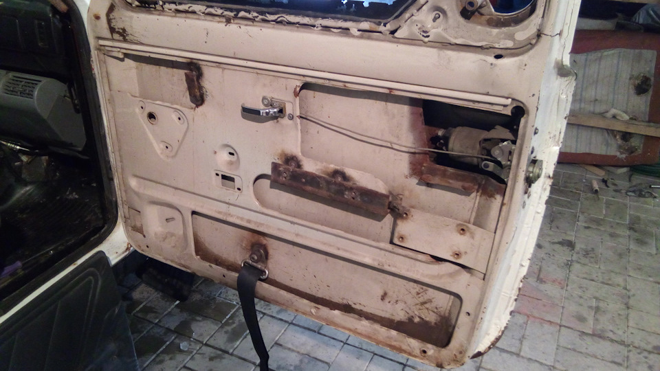

Первая в работа пошла пассажирская дверь как самая дефектная, в сравнении со всем авто.
Броня вварена цельным швом, простой демонтаж не получится.

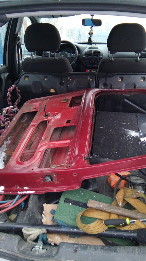

[DOUBLEPOST=1484303323][/DOUBLEPOST]Поиски двери ввергли в панику, но потом удалось сторговаться и договриться. съездить снять дверь и заняться броней
Качество не фонтан, но это лучше чем ничего.

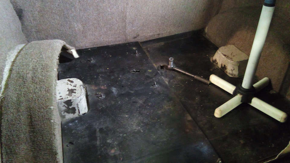

Начал демонтаж брони .
Шумка приклеена сплоншным слоем, это кошмар…

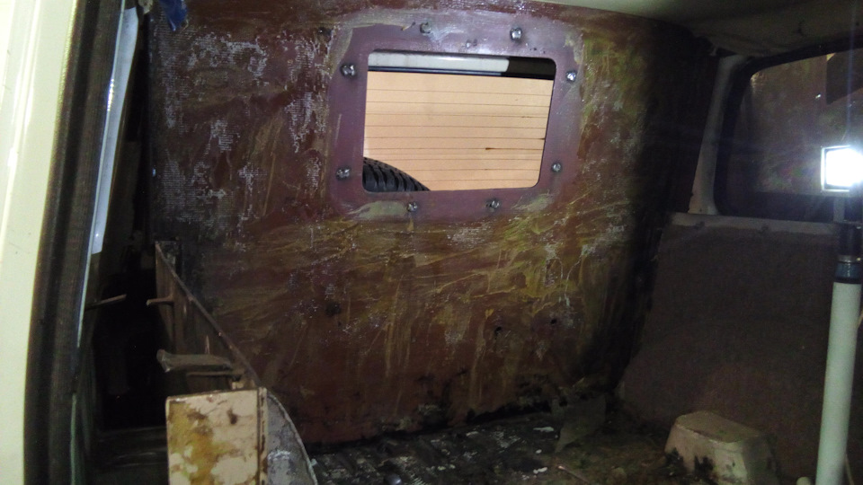

Да будет свет, сказал монтер.

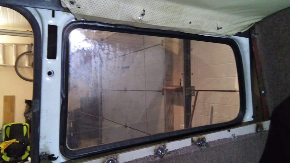

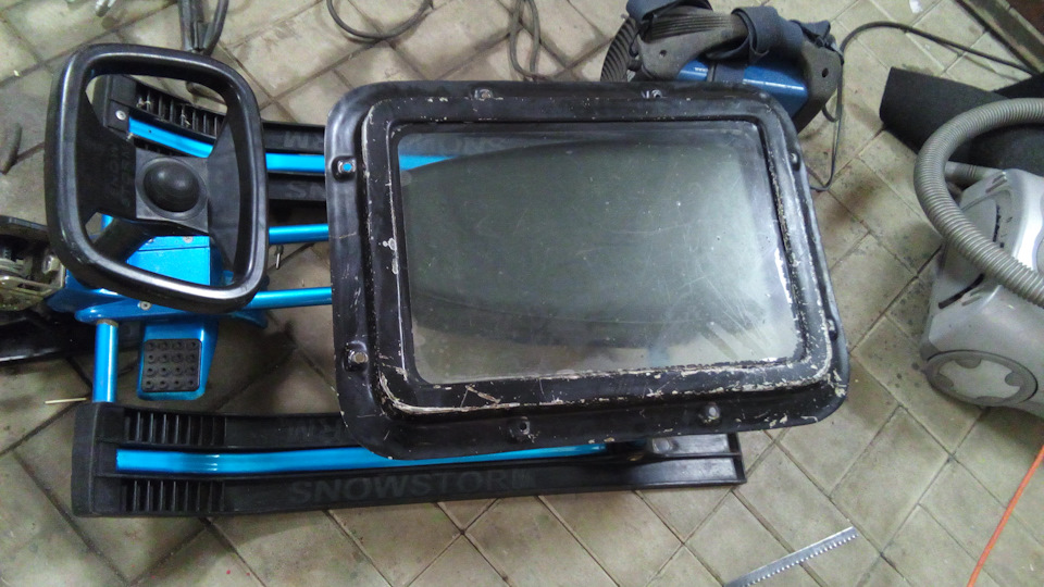

Окошко для бани, толщина 4 см, надеюсь выдержит парилку

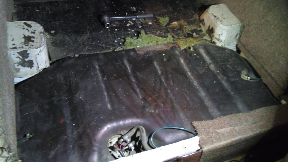

бронированный бак

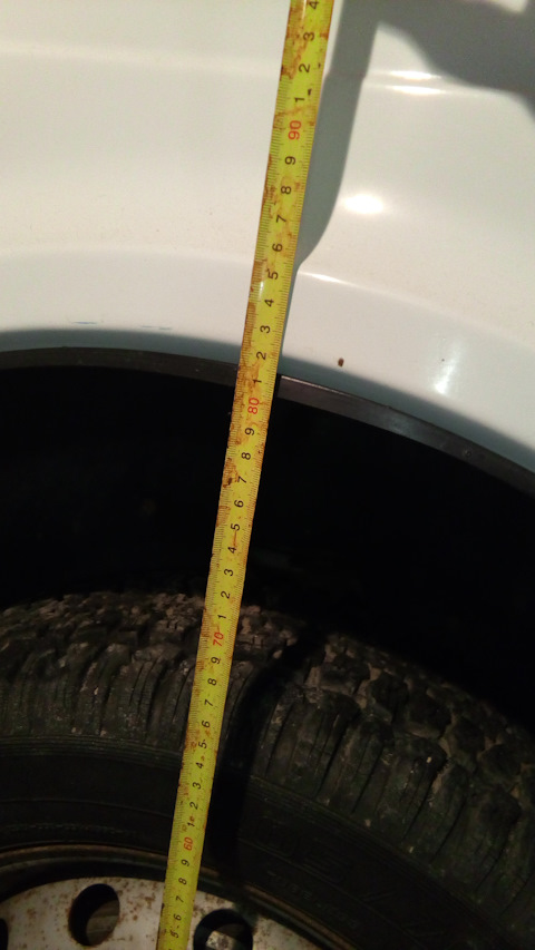

Облегчение подняло машину
Примерно скинул 150 кг, в месте с дверью наверное почти 200кг. машина заметно приподнялась.

[DOUBLEPOST=1484535383][/DOUBLEPOST]Достал бак вчера, по перриметру залит какой-то смолой. Хотел феном нагревать и срезать.... да фигульки на рагульке.. феном грею, шпатель режет, а следом надрез закрывается и заваривается обратно. Фаак.
ладно, оставлю как есть. Только он зазара выпирает из своего места из-за этого, крышку положить нельзя

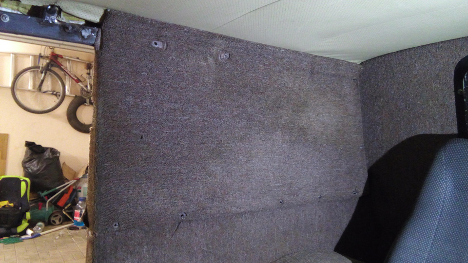

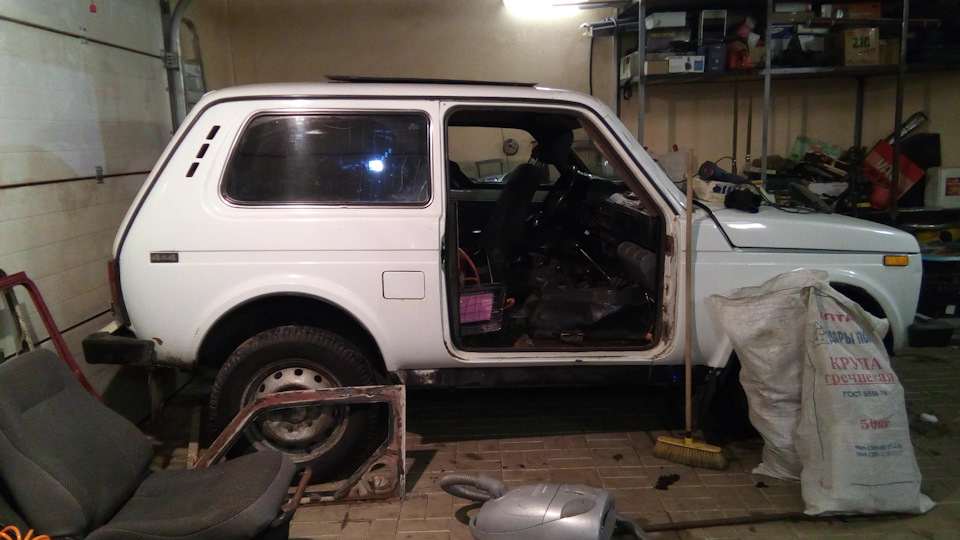

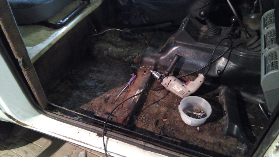

Выпотрошил салон
надыбал крышку бака, а она не садится зараза из-за полиуретана на баке
присрал усилители крыши
ободрал с трудом полиуретан с бака
запаял то что оторвалось от бака
зачистил модернизировал место для крышки бака (приварил шпильки и гайки и покрасил)
окультурил бак в местах обдиров
Бак лежит на своем месте
Надо теперь подключать топливо.
