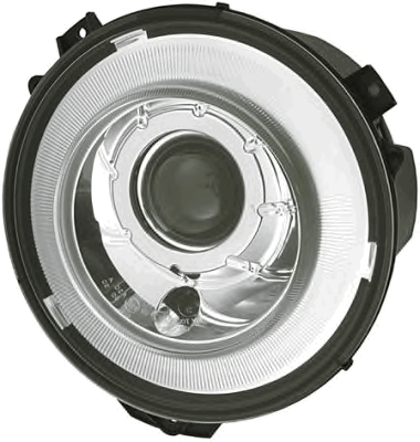

Вчера был сильный спор по поводу фар )))) диоды,хрусталь или линзы... В итоге пришли к согласию,что фары будут такие )))))) опять же спорили в каком исполнении...,будут чёрные ))))
бросай
[DOUBLEPOST=1500545930][/DOUBLEPOST]если эти 440-1168NMLDHEM то от 12500р
[DOUBLEPOST=1500546034][/DOUBLEPOST]есть Hella,они 18900.
[DOUBLEPOST=1500546113][/DOUBLEPOST]это Hella
