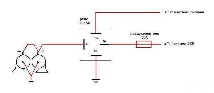

Кто у нас может прошить штатную ММС, калины,с каном?и ещё я хочу поставить два сигнала,два уже есть,вот как их подключать? знаю ,что через реле,но в этом я не силен.

Возьми реле 4х контактное, два силовых контакта запитай плюс на гудки второй контакт плюс на акум через пред, а два управляющих, один на массу второй на стоковый проводок на сигналы
Андрюха,я примерно понял,но не понял:trollface:
Андрюх, поподробнее пожалуйста,я чёто не совсем догнал.или давай я тебе наберу, объяснишь
Разъем 86,это минус на акком,я правильно понял?
На кузов прям рядом с релюшкой можно на ушко повесить
