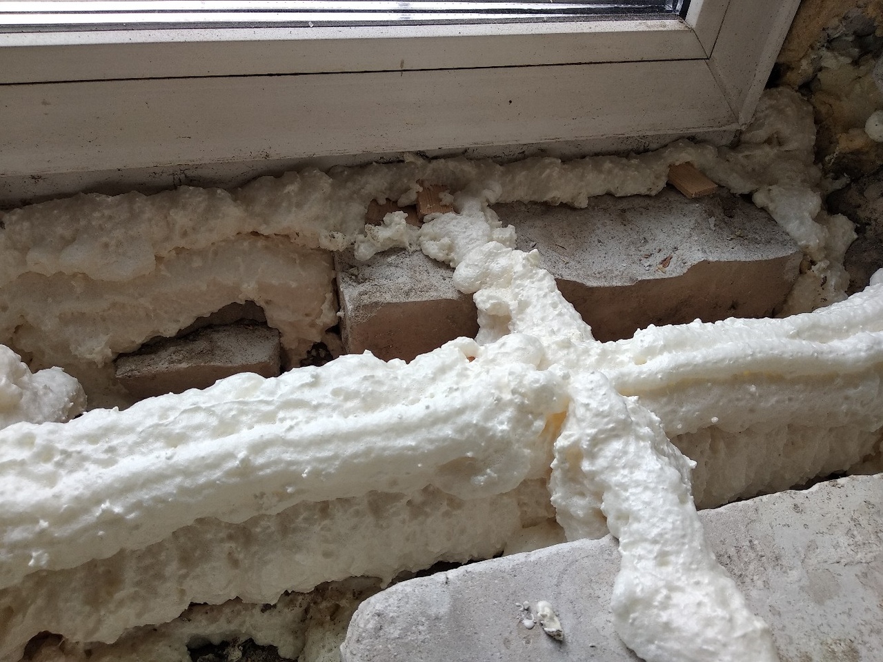

Да, у самого в кирпичке дует из щелей между кирпичей. Откосы долго не ставил и в непогоду проверял и пропенивал все щели. Всё равно немного тянет холодом зимой откуда-то.
Тут щели уже закрыты пеной. Прошёлся и по другим. Углы, как самые проблемные места, проверил и пеной закрыл хорошенько. И с внешней стороны под эфкой тоже положил слой пены, а не точки. Вот снизу самое проблемное место. Под окном воткнуты поперечные обрезки подоконников и столешница не обработана силиконом по задней стороне вдоль окна.
Не знаю как устроен стол с мойкой изнутри. А так оптимально замазать бы кромку силиконом. После его высыхания снять отлив, зачистить и пройти пеной под окном снаружи и изнутри. Потом закрыть щель с пеной между окном и столом мебельным плинтусом 20×20мм (где такие продают?)

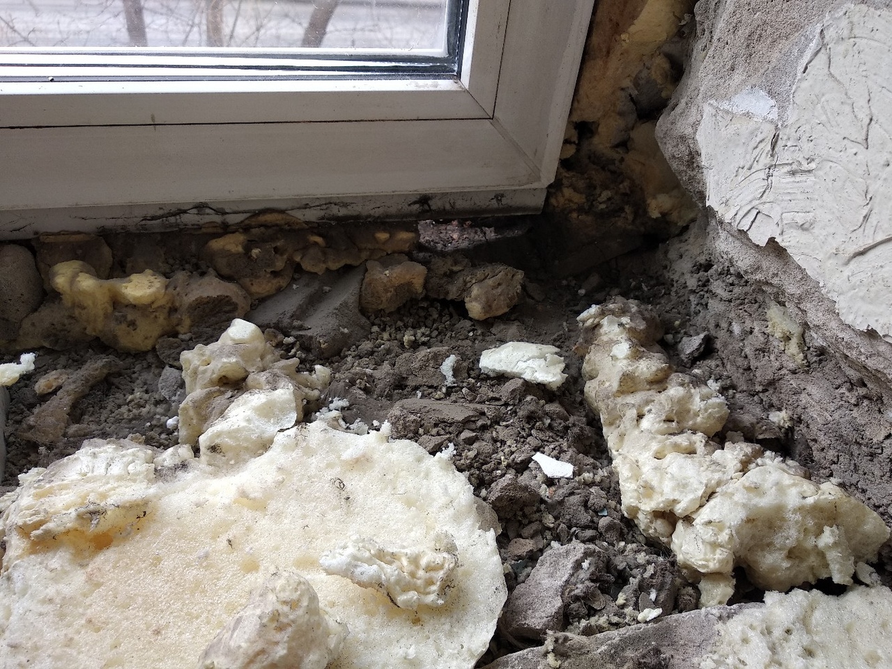

У одного заказчика поменял подоконник. Оказалось, что окно было установлено прямо на камни и кучу мусора, пена под ним даже не везде была. и под подоконником лишь местами. Оттого он и снялся легко )) Хозяин квартиры пожаловался, что зимой тут всегда холодно и дует.
Снял отлив. Под ним осиное гнездо оказалось и никаких следов пены. А судя по пятнам грязи - вода с него стекала не охотно из-за отсутствия уклона.
Прочистил всё под окном и подоконником от старой пены и от мусора. Заполнил пеной пустоты между кирпичами, под отливом, установив его правильно. Под новым подоконником создал сетку из пены и установил его вровень с кухонной мебелью.
Теперь тут не только новый подоконник, но и не будет из-под него дуть зимой, вода с отлива стекает на улицу и под ним не поселятся осы.

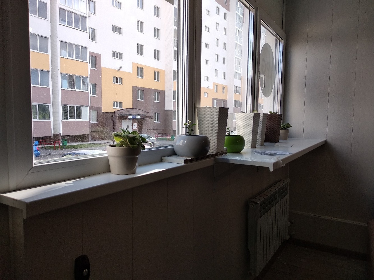

Да, конечно. Стандартные и нестандартные окошки, стандартные и нестандартные подоконники, как вот тут (пожелание заказчика было сделать так, что бы вровень выпирал. Если из-за перекрытия потока воздуха от батареи начнёт окно потеть осенью критично, то врезать в подоконник решетки)
