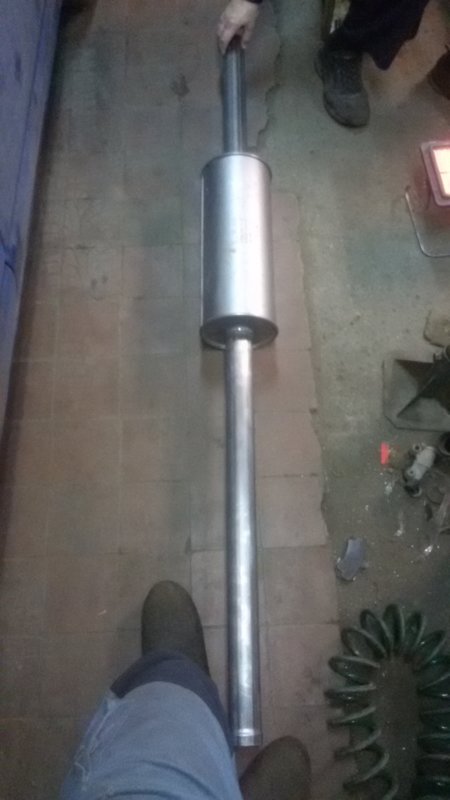

Это для инвайта диаметр банки мерил по самой большой части 180

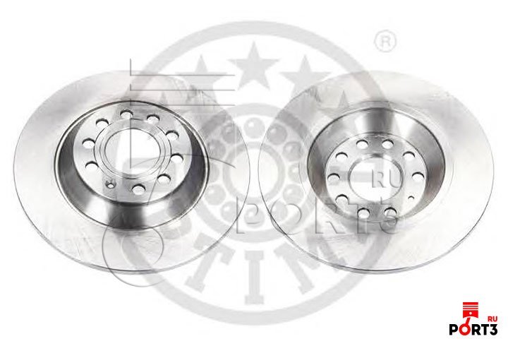

Паш,у меня к тебе вопрос как к специалисту. На заднем тормозном,не вентилируемом диске Ауди Аллроуд 9 (девять!) отверстий. Хотя посадочных там всего 5 болтов. Для чего так много отверстий?
[DOUBLEPOST=1481216613][/DOUBLEPOST] bs8718.jpg
[DOUBLEPOST=1481216613][/DOUBLEPOST]Посмотреть вложение 2974
Именно симметричные первый раз встречаю . Видел под разные ступицы , тоесть под 4 и 5 ботов соответствннно .а судя по фото упаковщик "оптима" дешевый заменитель , и тут надо у них спрашивать зачем столько наделали , мож для облегчения ))))))
Ну а где и как узнать предназначение стольких дырок? вряд-ли Оптима ответит
