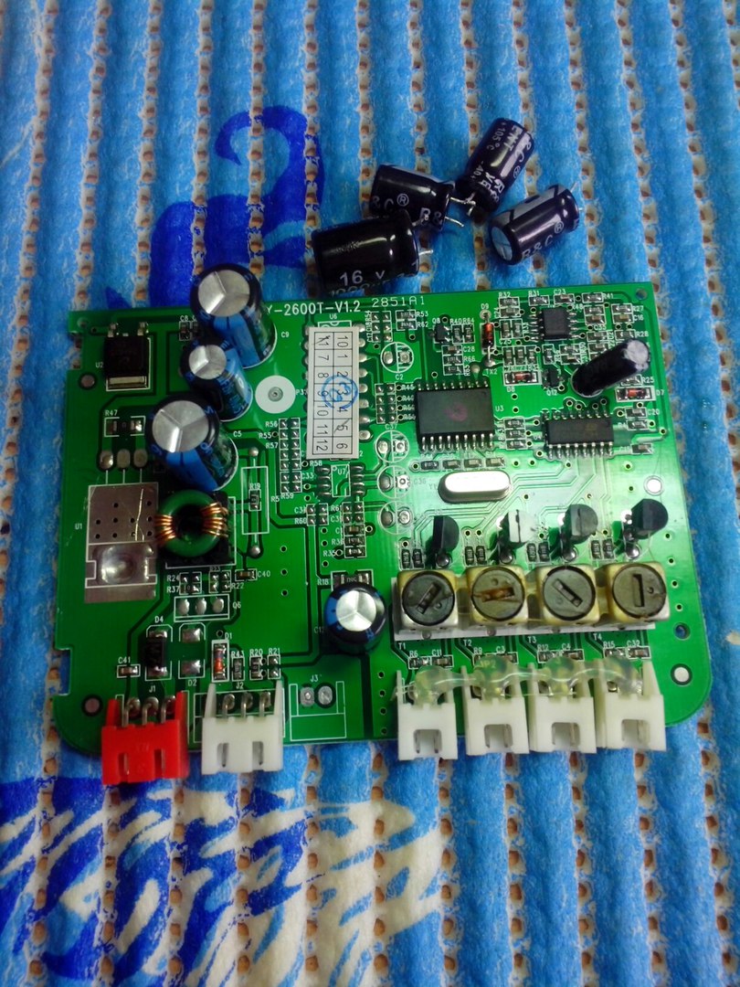

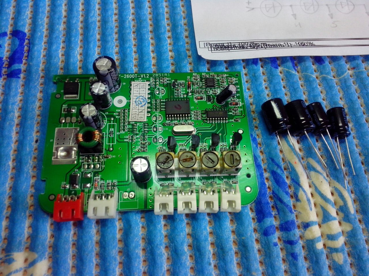

чёт подзадолбал меня парктроник... последнее время, при включении, стал пищать один датчик... довольно долго. Нужно было или подождать, или попробовать выкл-вкл, тогда начинал нормально рботать. Днвайсу этому уже много лет и я решил попробовать заменить конденсаторы.
Там стоит несколько электролитов, которые имеют свойство высыхать.
Снял блок, разобрал... отпаял старые кондёры, запаял новые.
эффект есть :)
