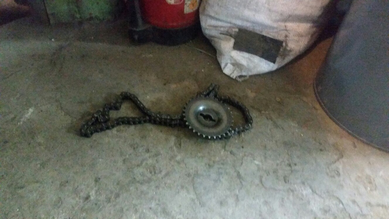

короче отделался лёгким испугом, детали которые заменили:
цепь проверил, нормальная, но пробег 50тык, на звезде пару забоев, можно конечно надфилем снять, да хрен с ней.
Короче видимо так было, газ сбросил, давление упало, цепь прослабла, удар, газ в пол, цепь пошла мимо средней шестерни...
Всё жужжит, крутится и едет как надо.
В понедельник на рынке найду натяжитель исаю, поменяем. Гидрики пускай стоят, пока.

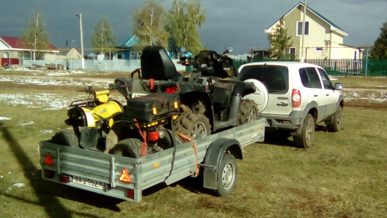

Пробовал на ниве с гружёным прицепом в жигулёвскую гору заехать? На повышенной передаче к повороту на яблоневый овраг выходишь на второй скорости. Сейчас нормально на четвёртой вытягивает, на пустой машине на пятой залетаю.
очень актуальный пример, а это насколько груженый прицеп?
