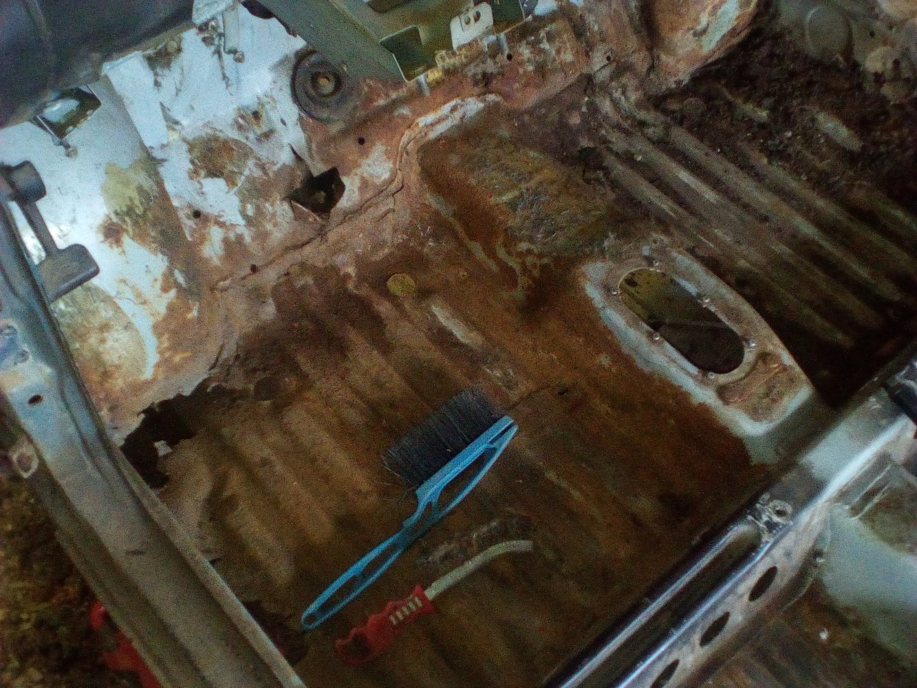

ока 2003 год гнилая в щи, но мотор живой! подвеска в хламину, колесо болтается стоп не горит сигнал не сигналит. в общем принято решение закупаться и ставить на ноги машинку. до этого дел с окой не имел, точнее была ока но поездил всего две недели и сдал на утиль что там в техническом плане для меня было загадкой.

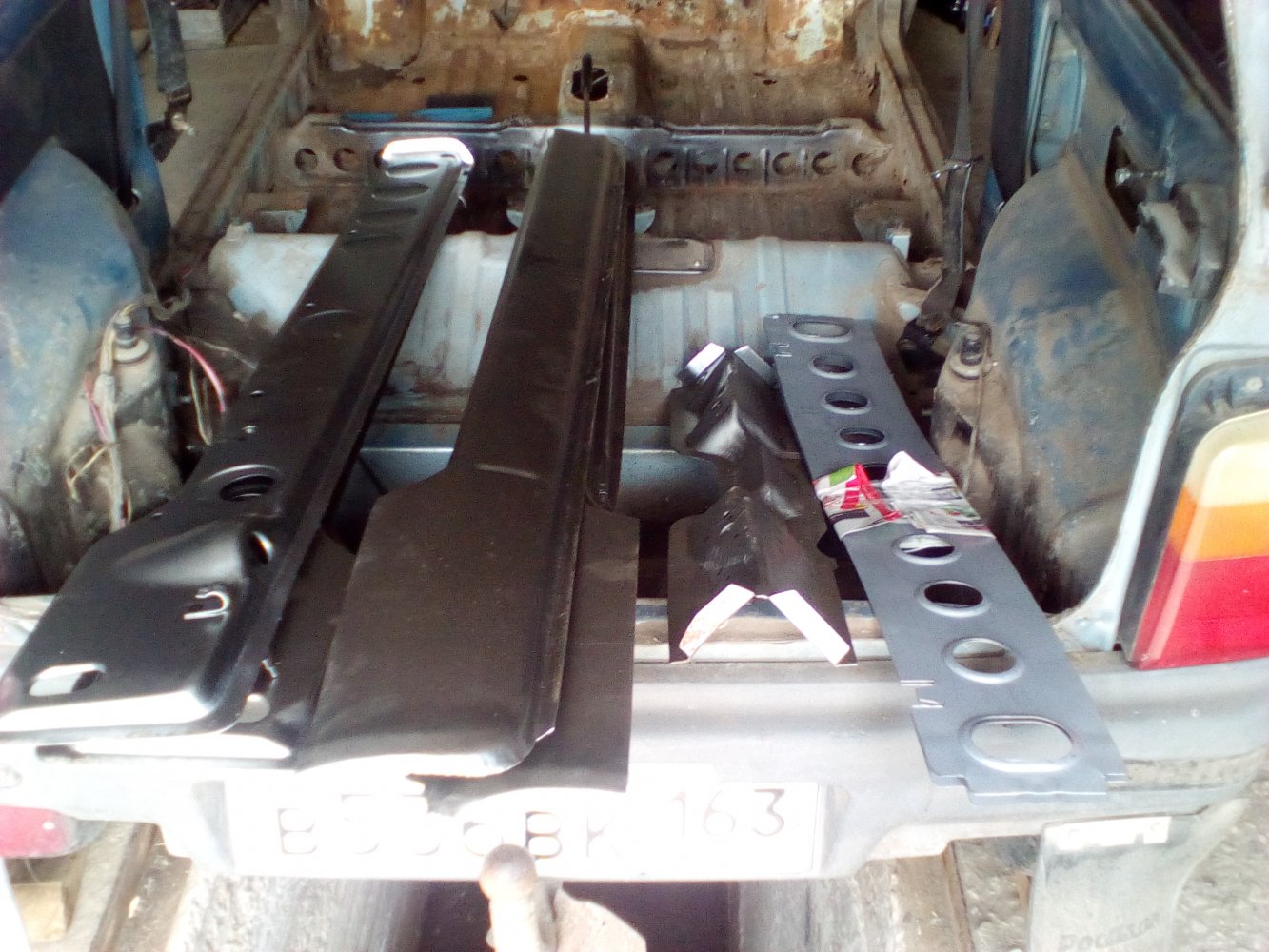

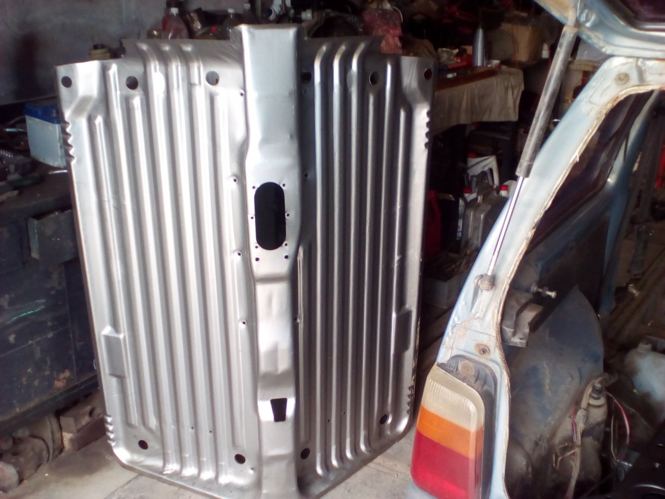

в общем закупил кузовни это заменя днища и внтуренних и внешних порогов. до этого вообще не занимался кузовом никогда да и опыт хотелось получить именно по кузову.
встает машина месяца на 2 в гараже и начинается все это вырезать вышибать грязь ржа.. болгарка сварка молоток зубило и вперед.

ну по истечение примерно 2 месяца у меня что то получилось но это только кузов. потом покраска грунты опять траты(
ладно покрасил. днище чтоб обработать пришлось ворочать набок машину тоже интересное занятие, если мотора нет то я один ее на бок ворочаю)
