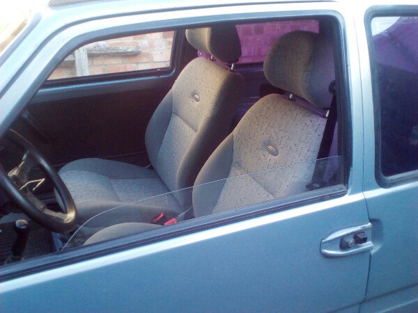

А назад как? Или машина для двои? Задняя это багажник?й
ну я сзади не вожу никого. вообще сам езжу на ней, мне не нужен задний ряд. на смарте же нет заднего ряда и ничего
временное обычно становится постоянным. сам хотел пикам двухместный, теперь два это мало. минимум 3 надо и пожитки сложить.
