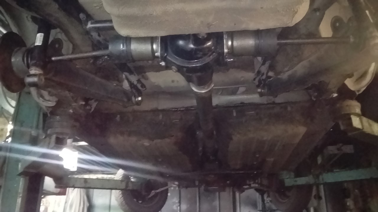

Что за машина? Вижу подвеску от бмв е30,если не ошибаюсь, вижу СПРМ на базе редуктора Ваз. По рычагу передней подвески видно,что это семейство переднеприводных Ваз.Пиши подробности. Это наша,из Тлт?
Ща найду скину ее
