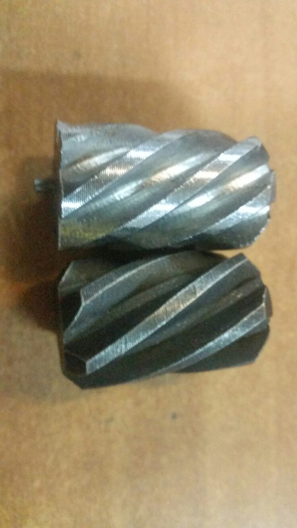

меня только винт интересует. я так понимаю айкью это вы производите? геометрия одинаковая у вас с валрейсингом?
разница есть, у них 8 сателитов, у остальных 10.
вот кстати, обычный и укб (без термички, просто образец для сравнения)

Что касаемо угла зуба, все давно перешли на УКБ, кроме автспринтера, хотя могу ошибаться, мож и денис уже перешёл.
УКБ это универсальный коэфициент блокировки? то есть можно сказать что 90% производителей делают одно и тоже, даже геометрически?

точно.
увеличенный коэф блокирования. Термин вроде валрейс придумали :D

угол немного другой если по простому,кажись 33 градуса

разница есть, у них 8 сателитов, у нас 10.

Я так понимаю 10 сателит будут работать более плавно и при этом по дольше преднатяг сохранится?
