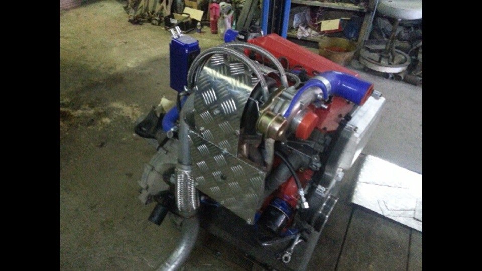

Тоже владею турбо тазом уже почти 2 года) бортовик лень новый создавать! Покупал б/у шную турбину оригинальную на Турбо Базаре за 4000р TF-035! Люфт был, и за это время не изменился, как дула так и дует! Известно то до меня она стояла на Форестере и на четырке какой то! Вот что значит оригинальные запчасти! У нее пробег уже за сотку перевалил мне кажется (я почти 30 тыщ проехал)
Проблем с мотором особых не было, только по мелочи, пару раз разложил свой 18 ряд и в итоге поставил сток)
Автомобиль до сих пор находится на стадии доработки, постепенно при появлении лишних денег что то докупаю!)

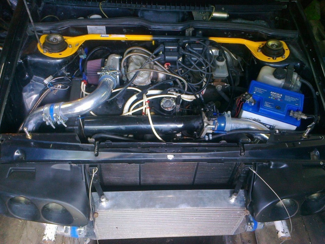

вот еще один турбовый таз нашего форумчанина. Бортовика пока здесь тоже нет.

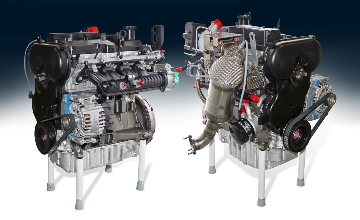

ну его планируют на весты и на рынок европы, 150 сил и 240 момента помоему, а коробки или рено или ваз, это надо спрашивать у конструкторов, спросите у Джонни, он должен общаться с ними)
Вазокпп не переварит 24 кг. момента. Значит,кпп от Дастера дизельного поставят. Но ,вообще, 24 кг момента для заводской Весты-вполне достойно.
